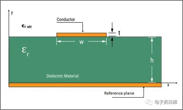

  1. 参数含义
    • h:介质基板厚度(例如 FR4 常用 1.6mm)
    • w:微带线宽度(需满足 w/h < 10)
    • t:导线厚度(典型值 35μm ≈ 0.035mm)
    • εr:介质材料介电常数(FR4 ≈ 4.2~4.8)
  2. 计算公式: 采用 IPC-2141 标准公式:
    Z₀ = [87 / √(εᵣ + 1.41)] × ln[5.98h / (0.8w + t)]
    适用于 0.1 < w/h < 3.0 的范围。
  3. 示例值
    • FR4 板:h=1.6mm, w=3mm, εᵣ=4.5 → Z₀ ≈ 50Ω
    • 高速设计:h=0.2mm, w=0.4mm, εᵣ=3.9 → Z₀ ≈ 75Ω
注意:实际阻抗受铜箔粗糙度、阻焊层影响,精确设计建议使用 HFSS 或 ADS 仿真。
