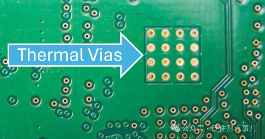

    • 暴露的铜层可以通过以下方式改善散热:
      • 直接空气接触散热: 铜可以直接通过自然对流将热量散发到空气中(效果有限)。
      • 促进焊锡增厚: 这是最主要且有效的散热方式。 在开窗区域进行焊接(特别是波峰焊或手工补锡)时,熔融的焊锡更容易浸润裸露的铜面,从而在该区域形成更厚的焊锡层。焊锡的导热性能(约50 W/m·K)虽然远不如铜(约400 W/m·K),但显著优于阻焊油墨(约0.2 W/m·K)。更厚的焊锡层提供了更大的热容和更直接的散热路径,将元件产生的热量更快地传导到铜层,再由铜层扩散或传导到其他散热结构(如散热片、铜箔平面、散热过孔)。

通过增加PCB的热导率来改善PCB散热问题
热管理策略:例如,通过增加PCB的热导率(高TC)来改善散热;专注于允许材料和设备承受更高的工作温度(高热分解温度)策略;需要了解材料的操作环境和热适应程度以及热循环程度(低CTE)。另一种策略是使用更高效,更低功率或更低损耗的材料来减少热量产生。
