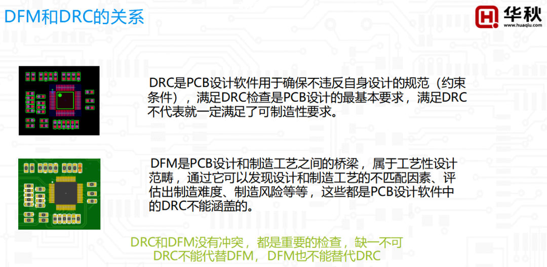

PCB layout有DRC检查,为什么还要用DFM
详细解析DRC和DFM区别
2022-09-14 14:56:17

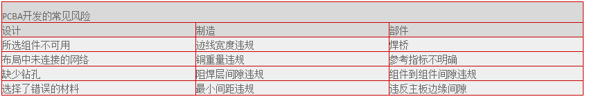

PCBA开发的失效模式和影响分析
什么是PCBA开发的过程故障模式和影响分析? 失效模式和影响分析是一种众所周知的基于结构化过程的评估设计或过程的方法。对于起源于航空航天业的FMEA或DFMEA设计,其目的是防止根本原因分析(RCA
2021-01-22 13:43:33

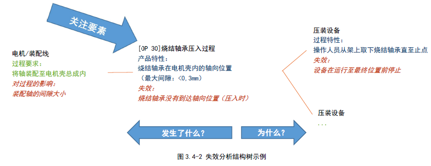

汽车行业工程技术中的失效分析、PFMEA DFMEA关系、文件结果化分享
失效分析 根据过程步骤,导出失效并从功能分析中创建失效链(即失效结构/失效树/失效网)[详情见过程FMEA步骤三:功能分析] 失效结构的关注要素被称为失效模式,失效模式存在相应的失效影响和失效起因。根据关注对象的不同,失效可被理解为失效影响、失效模式或失效起因。 ★应当通过解答为什么会出现失效模式这一问题找到失效起因和失效模式之间的关联。 ★应当通过解答失效模式会导致什么后果这一问题找到失效影响与失效模式之间的关联
2020-07-01 10:18:00
最近硬件工程师同行提出疑问,在硬件设计过程中layout完成后有DRC检查,已经对设计工艺规则做了检查,那么DFM可制造性分析还有必要吗?今天就为大家用一篇文章说明下DRC与DFM两者的区别
2022-11-03 13:28:58

【实用干货】PCB layout有DRC检查,为什么还要用DFM
最近硬件工程师同行提出疑问,在硬件设计过程中layout完成后有DRC检查,已经对设计工艺规则做了检查,那么DFM可制造性分析还有必要吗?今天就为大家用一篇文章 说明下DRC与DFM两者的区别
2022-11-17 08:20:06
