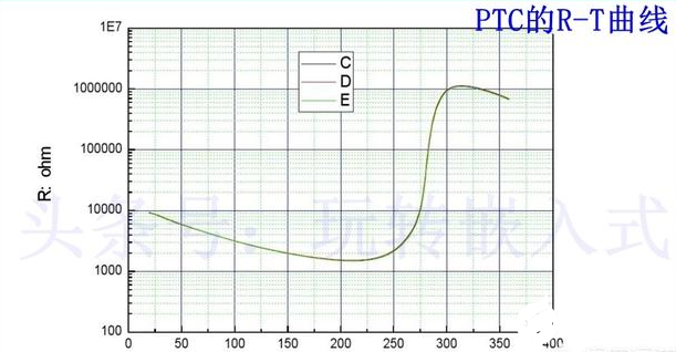

电阻-温度特性 阻值随温度变化的曲线(陡峭度反映灵敏度)。
