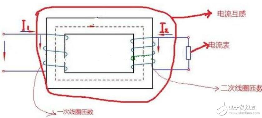

如何理解互感的意思?
当一线圈中的电流发生变化时,在临近的另一线圈中产生感应电动势,叫做互感现象
分享:
互感是指两个或多个线圈之间通过磁场相互影响而产生电磁感应的现象。具体理解可以从以下几个角度展开:
1. 核心原理:磁场耦合
当一个线圈(线圈1)中通入变化的电流时,它周围会产生变化的磁场。若另一个线圈(线圈2)处于这个变化的磁场中,磁场会在线圈2中感应出电动势(电压),从而可能产生感应电流。这种“一个线圈的电流变化引发另一个线圈产生感应电动势”的相互作用,就是互感
关键点
  • 必要条件:线圈1的电流必须变化(如交流电),恒定电流不会产生互感。
  • 媒介:磁场是传递能量或信号的媒介。
  • 双向性:线圈2的电流变化同样会在线圈1中产生感应电动势。
2. 数学表达:互感系数(M)
互感现象的强度用互感系数 (M) 量化,单位为亨利(H)
  • 公式
    • 线圈2的感应电动势:(\varepsilon_2 = -M \frac{dI_1}{dt})
    • 线圈1的感应电动势:(\varepsilon_1 = -M \frac{dI_2}{dt})
      其中 (dI/dt) 是电流变化率,“负号”表示感应电动势的方向阻碍原电流变化(楞次定律)。
  • (M) 的决定因素
    • 线圈的几何形状、匝数、相对位置(如距离、角度)。
    • 磁介质(如铁芯能显著增大 (M))。
3. 典型应用实例
  • 变压器
    初级线圈输入交流电 → 通过互感在次级线圈感应出电压 → 实现电压升降(如手机充电器)。
    • 能量传递效率取决于磁耦合程度(理想变压器 (M) 极大)。
  • 无线充电
    发射线圈通高频交流电 → 磁场耦合到接收线圈 → 互感产生电流为设备充电。
  • 传感器与通信
    如互感式位移传感器、磁耦合射频识别(RFID)。
4. 互感 vs. 自感
  • 自感:单个线圈自身电流变化时,会阻碍自身电流的变化(“自己感自己”)。
  • 互感:两个独立线圈之间通过磁场相互影响(“互相感”),需至少两个回路。
5. 总结理解
互感的本质是“磁通量的共享”
当一个线圈的磁通量变化穿过另一个线圈时,就会在后者中“感应”出电信号。这种耦合效应就像两人通过“磁场语言”对话——一方电流的“波动”被另一方“接收”并转化为电压响应。
通过互感,电能在无直接接触的线圈间实现传输,信号能在隔离的电路间传递,这正是电磁学在工程中的神奇之处!
