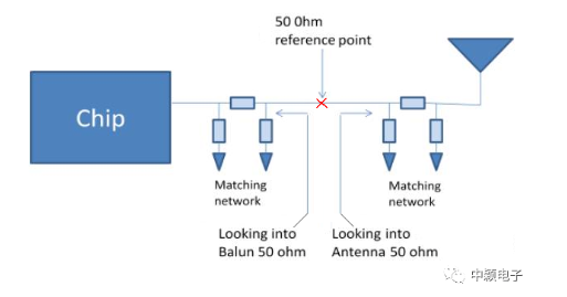

5. π型匹配电路
  • 在天线馈点串联 0-5pF电容 + 并联 2.2nH电感,通过矢量网络分析仪(VNA)调优。
  • 典型值示例:
     电容 C1: 1.2pF(串联)
     电感 L1: 2.7nH(并联)

关于SH87F8801 2.4G蓝牙天线设计和调试
天线的匹配调试简单来说就是要确保在蓝牙LE的工作频带内,从芯片端看向天线的阻抗是50欧姆,从天线端看向芯片端的阻抗也是50欧姆,如下图所示。
2022-04-21 16:15:32
