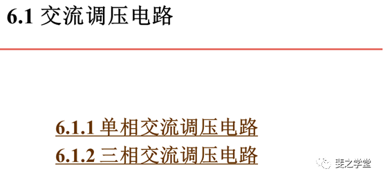

单相交流调压电路和三相交流调压电路讲解
交流调压电路主要讲述单相交流调压电路和三相交流调压电路

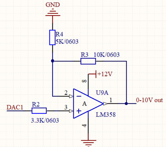

单片机中电压电路图
现在很多的单片机都自带了 DAC 模块,我们可以直接使用 DAC 模块的输出进行实现。

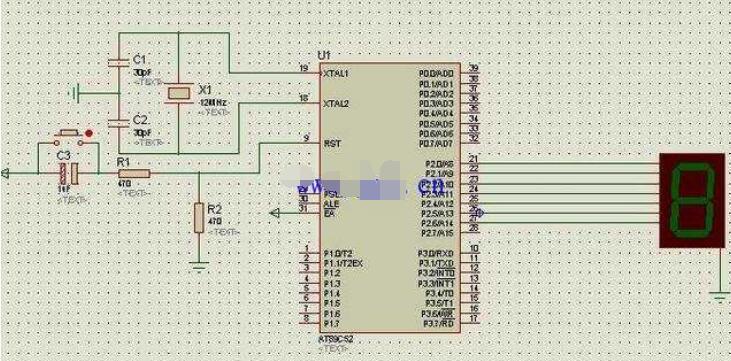

单片机静态办法点亮数码管电路图
电路只驱动一个数码管,该数码管为共阴管,公共端接地,段管直连到单片机的P2口,所用单片机为AT89C52,电路图如下所示:
