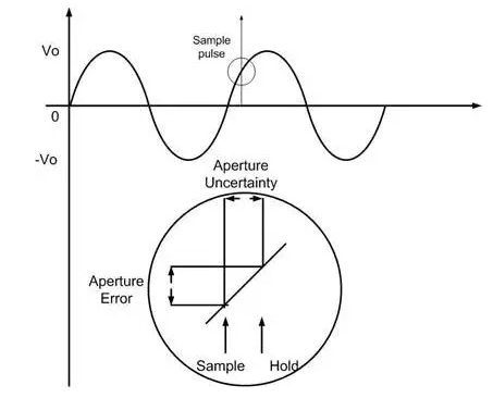

孔径抖动对ADC信噪比的影响
孔径延迟,英文释义为Aperture delay,是由于采样保持开关关断需要一定时间,相当于在采样时钟上引入一个小延迟,使得采集的信号为实际信号的延迟版本,因此,若孔径延迟是固定常数,则它并不产生误差,只会在时钟输入或模拟输入中起固定延迟的作用。
