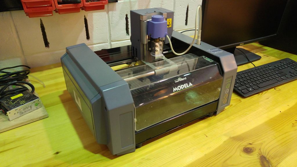

如何使用ModelaMDX-20制作PCB
 钻孔过程结束,单击出按钮并通过单击运行作业按钮开始切割pcb

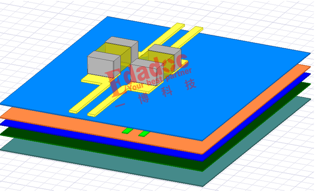

EXCUSE ME,表层的AC耦合电容和PCB内层的高速线会有串扰?
一个18x18mm的方槽,在PCB上没有出来,明明图纸上标示很清楚,工厂委屈,客户着急,各说各的理,谁的错,谁的过,请走进今天的案例分析,为你解谜。
