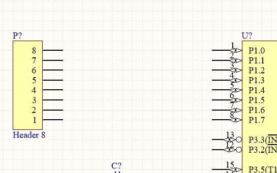

在 Altium Designer (AD) 中放置总线主要是在原理图设计阶段进行的,目的是简化多个相关信号线(如数据线、地址线)的连接关系,使原理图更清晰。总线本身不直接传递电气连接,真正的连接是通过总线入口网络标签来实现的。
以下是详细的步骤(以放置总线为例):
  1. 进入放置总线命令:
    • 方法一: 在原理图编辑界面,点击顶部菜单栏的 放置(Place) -> 总线(Bus)
    • 方法二: 使用快捷键 P -> B
    • 方法三: 单击右侧浮动工具栏中的 总线 图标(通常是一个几条平行斜线旁边带折线的图标)。
  2. 绘制总线:
    • 执行命令后,光标会变成十字形。
    • 在起点位置 单击左键 开始绘制。
    • 移动鼠标到需要转折的地方 单击左键 确定折点。
    • 移动到终点位置 双击左键 结束总线绘制。
    • (可选)按 Tab 键: 在放置过程中或放置前按 Tab 键可以修改总线的属性(如线宽、颜色),一般保持默认即可。
  3. 放置总线入口:
    • 总线本身只是表示一组线的走向,需要与具体的信号线连接。
    • 进入放置总线入口命令:
      • 菜单:放置(Place) -> 总线入口(Bus Entry)
      • 快捷键: P -> U
      • 图标: 右侧浮动工具栏中的 总线入口 图标(通常是 /\ 形状的图标)。
    • 放置总线入口:
      • 执行命令后,光标带一个斜线(/\)或 T 形符号。
      • 空格键(Space) 可以旋转入口的方向(水平/垂直/45度斜线)。
      • 将入口的一端放在 总线 上(会出现红色交叉十字电气连接点),单击左键
      • 将另一端放置在需要连接的 具体信号线 的末端,单击左键
      • 通常每条通过总线连接的信号线都需要一个总线入口连接在总线上。
  4. 放置网络标签:
    • 这是最关键的一步,实际建立电气连接的不是总线或总线入口,而是网络标签。
    • 在需要连接到总线的 信号线 上(通常在总线入口连接点的外侧)放置网络标签:
      • 菜单:放置(Place) -> 网络标签(Net Label)
      • 快捷键: P -> N
      • 图标: 右侧浮动工具栏中的 Net 图标(通常是 NetLabel 或一个 A 加下划线)。
    • 放置前按 Tab 键: 打开网络标签属性对话框。
    • 命名网络标签:
      • 格式至关重要! 标签名必须符合总线命名规则,才能使 Altium Designer 正确识别该信号属于哪条总线。
      • 基本语法: 总线名[起始索引..结束索引]总线名[0..7](例如)。
      • 举例: 假设总线名称为 Data,连接到 8 条数据线(D0 到 D7)。
        • 在信号线 D0 上放置标签:Data[0]
        • 在信号线 D1 上放置标签:Data[1]
        • 在信号线 D7 上放置标签:Data[7]
        • 总线本身的标签(可选但推荐): 可以在总线上也放置一个网络标签(通常在靠近名字的位置),命名为 Data[0..7] 或更简单的 Data[8]。这有助于文档的可读性,但不是建立电气连接必需的。
    • 放置标签:在目标信号线上(显示红色交叉十字或细红线的地方)单击左键 放置标签。
重要提示和技巧:
  • PCB 中没有“总线”放置: PCB 设计阶段并没有直接对应于原理图总线的物理“总线”对象。总线在原理图中是逻辑表示。在 PCB 中,对应的信号线(D0, D1, ... D7)仍然需要作为 单独的走线(Track) 来手动布线或使用交互式/自动布线功能完成。有时可以将它们当作“一组信号”来并行布线,但这靠的是设计者的布线策略。
  • 网络标签是核心: 总线是否能正确连接,完全依赖于信号线上的网络标签命名是否遵循 总线名[序号] 的规则,并且序号在总线范围内。
  • 总线入口的方向: 使用 空格键 灵活调整总线入口方向以适应信号线位置。
  • 检查连接: 使用菜单 工程(Project) -> 验证 PCB 设计项目... (Validate PCB Project...) 或快捷键 C, R (Compile PCB Project) 编译项目,检查是否有总线相关的电气连接错误(如标签名格式错误、索引越界等)。编译后在 Messages 面板查看错误和警告。
  • 替换方法: 对于少量相关信号,或者不适合用总线的复杂情况,直接放置多个网络标签(例如 D0, D1, ... D7)并单独连接也是一种可行的方式,总线主要用于提高复杂多线系统的可读性。
总结:
在 AD 的 PCB 设计中,物理布线没有“放置总线”的操作。你需要在原理图设计阶段完成以下工作:
  1. 放置 总线 图标。
  2. 放置 总线入口 连接总线与信号线。
  3. 给每条信号线放置正确格式的 网络标签 (总线名[序号])。
编译无误后导入 PCB,系统会将原理图总线逻辑关联的信号线视为独立的网络,工程师需按设计需求完成 PCB 布线(例如 DDR 总线要求长度匹配、并行走线等)。原理图的总线仅为逻辑示意,实际布线需在 PCB 中逐条处理。
