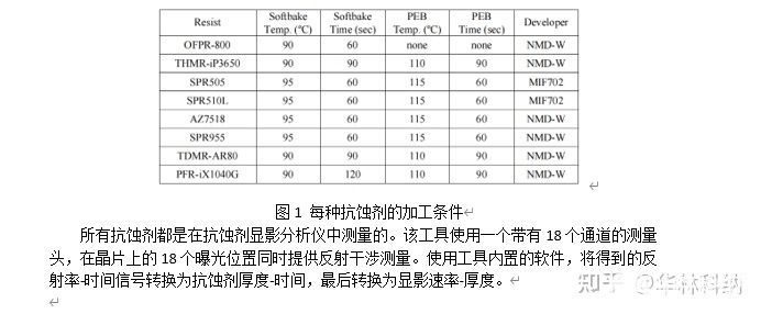

显影剂温度对光刻胶溶解影响的新模型
引言 显影过程中显影剂溶液的温度会对抗蚀剂性能产生重大影响。速度随着温度以复杂的方式变化,通常导致“更快”的抗蚀剂工艺的反直觉结果。显影速率对剂量(或对敏化剂浓度)曲线的形状也将随温度发生显著变化
2022-01-04 17:17:11

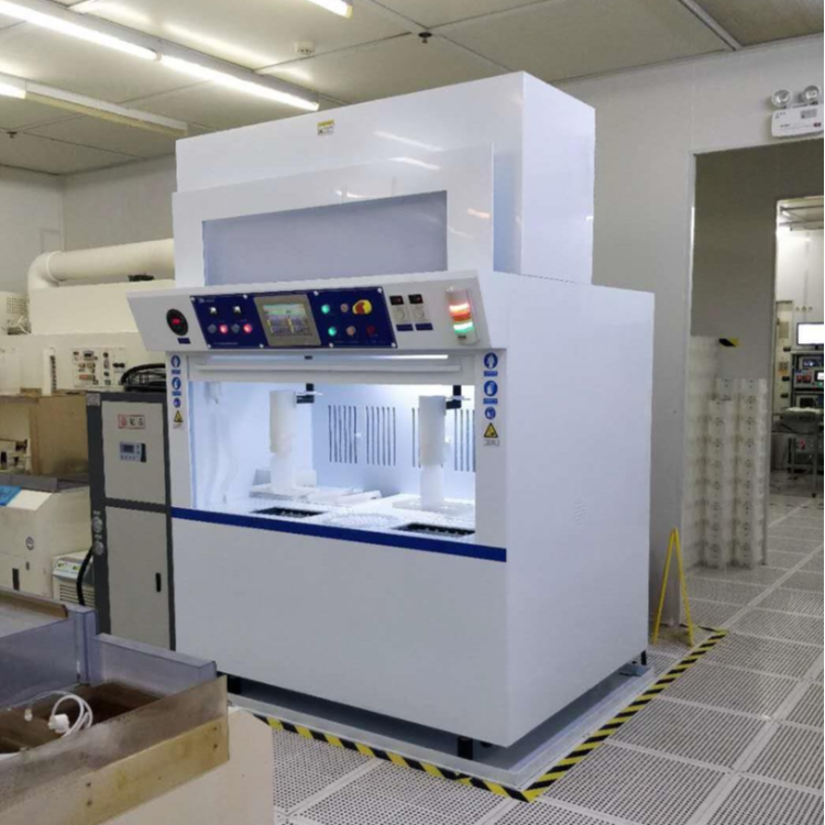

清芯卓显影清洗机
2022-12-15 13:06:37
