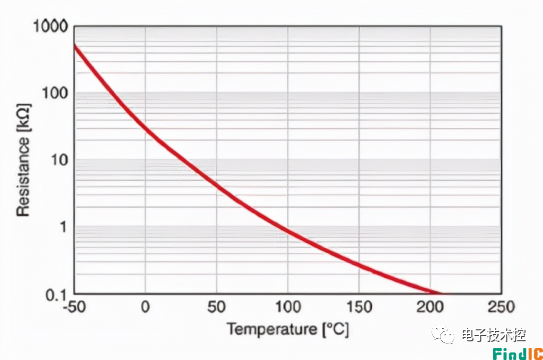

  2. 温度系数:
    • 负温度系数热敏电阻: 最常见的一种,缩写为NTC。它的电阻值随着温度的升高而指数式减小(下降)
    • 正温度系数热敏电阻: 缩写为PTC。它的电阻值随着温度的升高而增大(上升)。这种增大通常在一个特定温度点(居里点)附近会变得非常急剧。

    • 高灵敏度: 相对于其他温度传感器(如金属热电阻RTD),热敏电阻对温度变化的反应非常灵敏,单位温度变化引起的电阻变化量通常更大。
    • 非线性: 其电阻-温度关系通常是非线性的(尤其NTC呈指数关系),这需要在电路设计时进行线性化补偿或校准。
