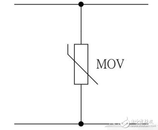

压敏电阻在电路图中的图形符号标准表示如下:
  1. 主体: 一个矩形(长方形)方框。这与普通固定电阻符号的主体相同。
  2. 关键特征: 在矩形框的其中一侧(通常为右侧或左侧,但位置不绝对固定)添加一条斜向的折线(或称“V形”线)
    • 这条折线是识别压敏电阻的关键。它象征着压敏电阻特殊的非线性(电压敏感)特性——当电压超过某个阈值(压敏电压)时,其电阻值会急剧变小。
    • 这条线通常从矩形边线的中段开始,向远离矩形中心的方向延伸,形成类似斜线的效果。
总结起来,压敏电阻的符号可以描述为:
矩形方框 + 一端有斜向折线(V形线)
这个符号的主要意义是:
  • 区别于普通电阻: 普通电阻符号只有矩形框,没有额外的折线。这条折线是压敏电阻的专有标识。
  • 体现非线性特性: 这条折线直观地表达了其电阻值会随电压非线性变化的物理特性。
  • 区别于TVS二极管: 瞬态电压抑制二极管(TVS)符号通常是二极管符号(三角加横线)加折线。压敏电阻没有二极管的结构特征(三角/箭头),主体是矩形,并且折线只出现在矩形的一条边上。
因此,当你看到电路图中一个电阻符号在矩形旁边多了一条折线时,它几乎肯定代表的就是压敏电阻(MOV)。

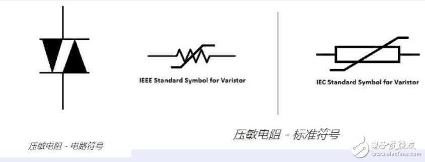

压敏电阻符号图形
在早期,压敏电阻表示为两个彼此反平行放置的二极管,如图所示,因为它在两个电流方向上都具有类似二极管的特性。但是,现在符号用于DIAC。在现代电路中,压敏电阻符号如下所示。
