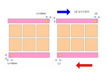

PCB 工艺边 (PCB Panelization Rail / Breakaway Tab / Process Edge)
  1. 定义:
    • 工艺边是PCB设计、制造和组装过程中,为了满足设备生产和夹持的需要,在单个PCB单元拼板整体的边缘额外增加的辅助性边框
    • 这些边框在最终产品装配前会被移除,不是产品本身的一部分。
  2. 目的:
    • SMT设备夹持: SMT贴片机、印刷机、AOI/AXI等设备需要通过轨道传输PCB,工艺边为设备的轨道夹边提供了足够的、无元件干扰的安全夹持区域
    • 支撑强度: 对于尺寸很小、形状不规则的PCB单元,或者需要点胶、波峰焊等工艺的板子,拼板后的整体工艺边能提供必要的机械强度,防止板子在流水线上变形或断裂。
    • 设备定位基准: 工艺边上通常会放置重要的光学定位点(Mark点)夹持标记(如夹边齿、夹持槽),作为设备的视觉和机械定位基准。
    • 方便自动化生产: 确保板子在各种自动化设备中顺畅流转。
    • 提高效率: 对小板进行拼板时,工艺边是整个拼板夹具的基础。
  3. 关键规范:
    • 宽度: 通常不小于5mm。常见的标准宽度是5mm。对于非常重或有特殊工艺要求的板子,可能需要更宽(如8mm或10mm)。具体宽度需与PCB制造商和SMT工厂确认。
    • 清洁度: 工艺边区域内禁止放置任何元器件、走线、覆铜、丝印、测试点或重要Mark点(Mark点应在工艺边上,但属于特殊允许项),只允许放置工艺边专用的Mark点、夹持齿、断点(V-Cut/邮票孔连接点)和拼版号。
    • 位置: 通常位于传送方向平行的两边(最常见是长边)。对于特殊形状或自动插件/波峰焊的板子,也可能需要四边都加工艺边。

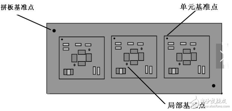

    • Mark点:
      • 工艺边上必须放置用于整板定位的全局基准Mark点 (Global Fiducial),通常至少放置2-3个对角分布的非对称Mark点。
      • 对于高精度贴装,可能还需要在单元板内放置局部基准Mark点 (Local Fiducial)
      • Mark点需符合尺寸规范(常见直径1mm或1.5mm)、焊盘设计规范(阻焊开窗比焊盘大)、表面光洁度要求(无氧化、平整)并满足电气隔离要求。

    • Mark点要求:
      • 除了工艺边上的全局Mark点外,复杂的单元板(BGA、QFN、0201及以下小元件、关键功能区域)必须放置局部Mark点
      • Mark点需符合规范。
