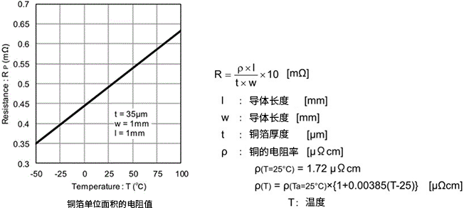

  2. 计算公式: 一条均匀铜箔导线的直流电阻(R)可以用以下公式计算: R = ρ * L / (T * W)
    • R: 导线的电阻值,单位为 欧姆 (Ω)
    • ρ: 铜的电阻率。这是铜材料的固有属性。
      • 常用值: 1.72 × 10⁻⁶ Ω·cm (20°C 时的纯铜)。
      • 注意: PCB铜箔并非100%纯铜(通常含有少量杂质并经过加工处理),实际电阻率会略高,约为 1.8 × 10⁻⁶ Ω·cm2.2 × 10⁻⁶ Ω·cm (20°C)。精确计算应参考制造商数据。
    • L: 导线的长度,单位为 厘米 (cm)
    • T: 铜箔的厚度,单位为 厘米 (cm)
      • 常用厚度单位转换:
        • 1 oz (盎司)铜厚 ≈ 0.035毫米 (mm)0.0035厘米 (cm) (指1平方英尺面积上铜箔的重量为1盎司)。
        • 2 oz ≈ 0.070 mm ≈ 0.0070 cm。
        • 0.5 oz ≈ 0.0175 mm ≈ 0.00175 cm。
    • W: 导线的宽度,单位为 厘米 (cm)

    • 温度: 铜的电阻率随温度升高而增加(电阻温度系数约为 +0.00393 / °C)。高温环境或大电流引起自热会使电阻变大。

在设计电源走线、大电流路径、精密模拟电路或高速数字电路的返回路径时,务必将铜箔电阻纳入考虑范围。⚡️ 尤其是在大电流应用中,1英寸长、0.01英寸宽的1盎司铜导线可能产生0.05欧姆的电阻,通过2安培电流时就会产生0.1V的压降和0.2W的功耗 - 这在紧凑空间内足以引起明显温升!
