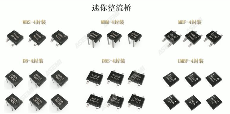

    • 方形/长方体桥堆: 最常见的类型,如 GBU, KBU, KBP, DBU 等系列。外形接近长方体,有4个引脚。
    • 扁形/贴片桥堆(较少见): 如 MBxS 系列,外形更扁,常用于空间受限或需要表面贴装的情况,有4个引脚。
    • 圆形桥堆(较老或大功率): 有些大功率或老式整流桥采用圆柱形金属外壳,底部有4个引脚或螺丝孔。
    • 直插式(DIP)小功率桥: 如 Wxx, RBxx 系列,外形类似DIP芯片,但只有4个引脚(没有中间的空位),体积较小,功率较低。
    • 分离式二极管搭接: 不直接用“整流桥”器件,而是用4个独立的二极管(如 DO-41, DO-15, SMA, SMB 等封装)在PCB上搭接成桥式电路。这种需要更大PCB空间和更多布线。
