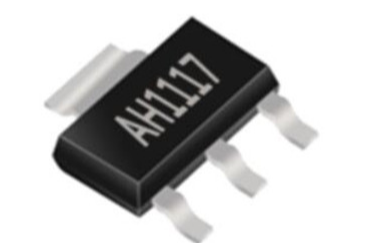

    • SOT-23: 非常常用的小功率贴片三极管封装。有三个很小的引脚(有时是五个或六个,用于特殊器件)。焊盘是PCB表面的三个小矩形焊盘。
    • SOT-89: 中等功率贴片封装。通常有一个较大的背面散热焊盘(通常是集电极C),需要在PCB上设计大面积铜箔来散热。另外三个小引脚在封装一侧。
    • SOT-223: 类似于SOT-89,但更大一些,散热能力和功率处理能力也更强,背面也有大面积散热焊盘。

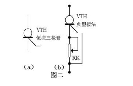

恒流三极管的结构_恒流三极管应用
本文首先阐述了恒流三极管的结构,其次介绍了恒流三极管电气特性,最后阐述了恒流三极管的应用。

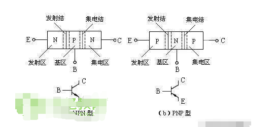

NPN型和PNP型三极管介绍 三极管BE端并联电阻的作用
  三极管又分NPN型三极管和PNP型三极管

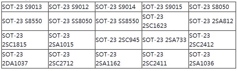

贴片三极管的功能及常用型号
电子元器件中贴片三极管和插件三极管的作用一样,但是在封装上不同(贴片三极管一般是SOT-23封装,插件三极管一般是TO-92封装),相对而言贴片三极管更小,更省空间和人工。 贴片三极管和插件三极管
