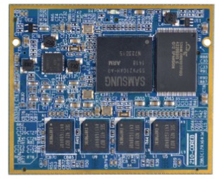

好的,针对“x210核心板PCB”,我们通常指的是搭载三星 S5PV210(也称为 S5PC110)这款ARM Cortex-A8处理器的核心板(Core Board)的设计要点。这种核心板通常作为最小系统板,集成必要的组件,通过连接器与底板(Carrier Board/Breakout Board)相连,以实现完整的设备功能。
以下是设计 x210 核心板 PCB 的关键考虑因素和设计要点(中文):
核心目标: 提供一个稳定、可靠的最小运行环境给 S5PV210 处理器。
