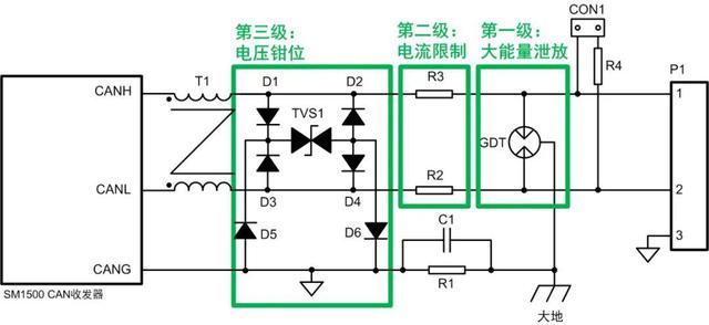

  5. 保护电路:
    • TVS管/ESD保护二极管: 跨接在CAN_H和CAN_L之间以及它们到地之间,用于吸收瞬态过压(如浪涌、ESD),保护收发器。这是非常重要的接口防护措施。
    • 保险丝/限流电阻: 在收发器电源输入或总线引脚上串接小阻值电阻或PPTC自恢复保险丝,用于过流/短路保护。
    • 共模电感/扼流圈: 安装在收发器的总线引脚入口处,用于抑制高频共模干扰。对于在高噪声环境下实现稳定通信很有帮助。
    • 接口锁存/防插拔保护: 针对连接器的处理。

CAN总线接口保护电路
CAN总线的应用范围广,应用环境相当复杂,一些静电、浪涌等干扰很容易耦合到总线上,并直接作用于CAN总线接口。为了满足一些高等级EMC的要求,必要添加额外的外围保护电路CAN接口保护电路CAN
