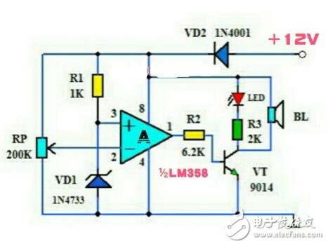

电池电压电路图
采用低功耗运算放大器LM358设计制作的蓄电池电压检测电路,其可以实时监测蓄电池的放电情况,当蓄电池电压放电降至设定值时,电路可以自动发出声光报警提示。

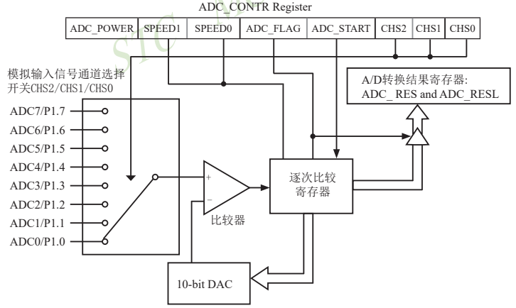

STC15W408AS单片机A/D转换器的相关资料推荐
,速度到300KHz(30万次/秒)。8路电压输入型A/D,可做温度检测电池电压检测、按键扫描、频谱检测等。1.A/D转换器的结构STC15系列单片机ADC由多路选择开关、比较器、逐次比较寄存器、10位DAC、转换结果寄存器(ADC_RES和ADC_RESL...

STC15W408AS单片机A/D转换器的结构和相关寄存器
STC15系列单片机内部集成了8路10位高速A/D转换器。STC15系列单片机的A/D转换口在P1口(P1.7-P1.0),有8路10位高速A/D转换器,速度到300KHz(30万次/秒)。8路电压输入型A/D,可做温度检测电池电压检测、按键扫描、频谱检测等。
