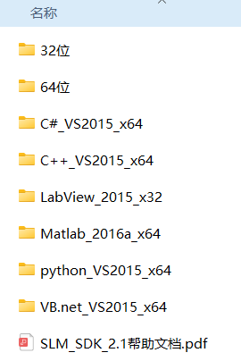

空间光调制器的简便控制方法:灵活应用二次开发
01.什么是二次开发模式? 二次开发模式实际上就是一组指令集,不同于一个有窗口的软件,这组指令集更像一根管道,管道的一端可以和任意编程软件对接,管道的另外一头就可以将结果展现在特定设备上,管道完成

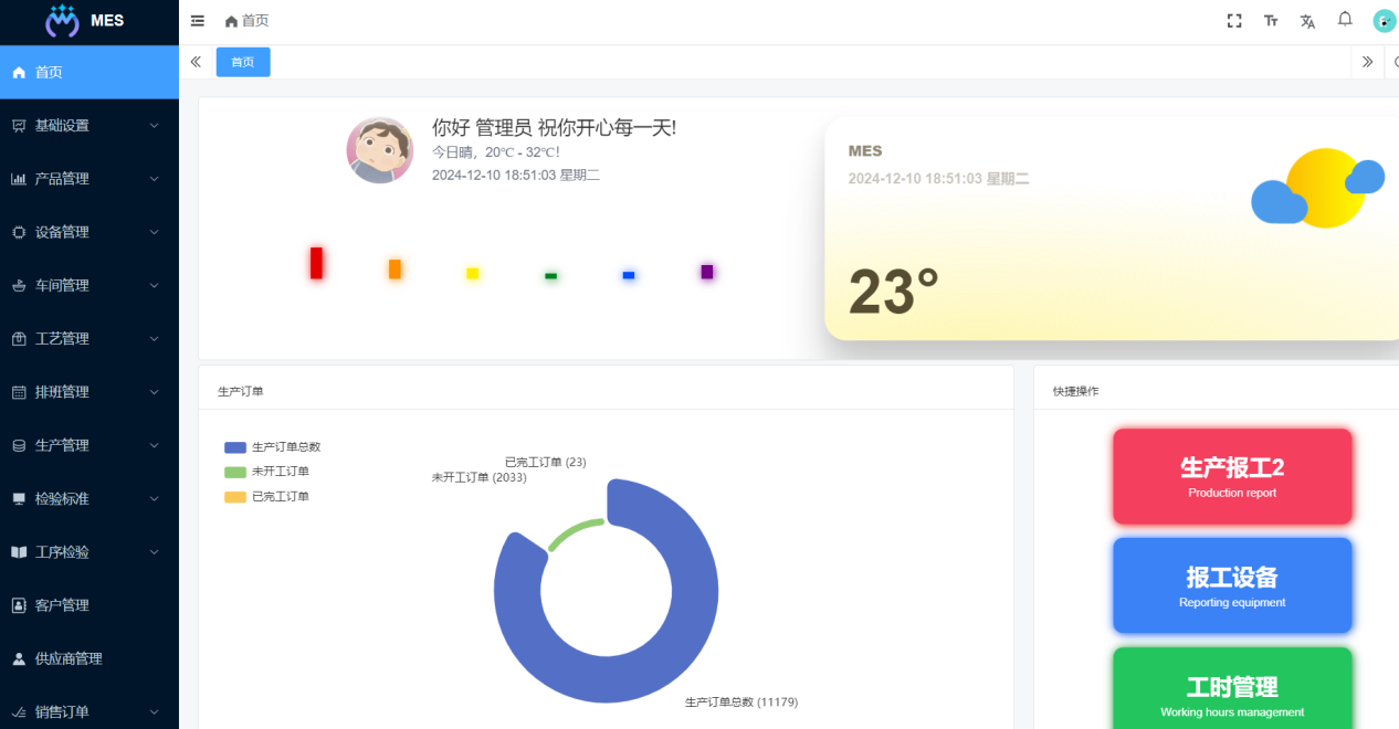

云MES系统源码,支持 SaaS 多租户,支持二次开发
万界星空科技MES生产制造执行系统源码,有演示,多个项目应用案例,成熟稳定。支持二次开发,商业授权后可商用。

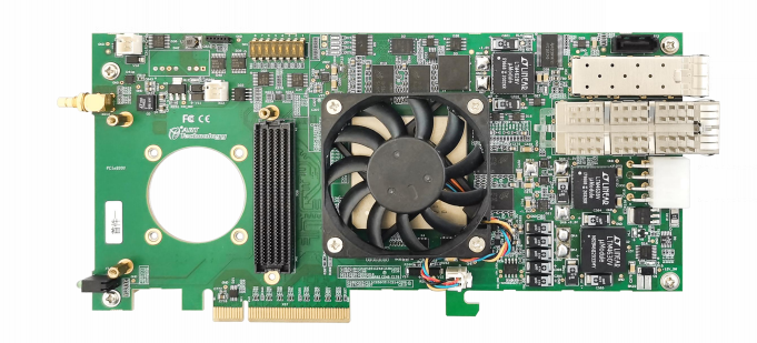

什么~FPGA可以自行二次开发了?
什么!FPGA可以自行二次开发了? 目前市场上的标准采集卡通常不支持用户自行开发FPGA。但因为应用环境的需要,不仅仅只需要单一的数据采集流程,往往还需要在其中嵌入更复杂的运行和分析逻辑。为了解

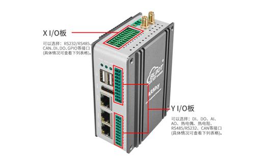

ARMxy ARM工业边缘计算网关带Ubuntu OS支持二次开发
ARMxy系列工业边缘计算网关,搭载Ubuntu操作系统,不仅提供了强大的数据处理能力,而且通过支持二次开发,为企业提供了定制化解决方案的可能性。本文将深入探讨ARMxy网关的技术特性、Ubuntu
