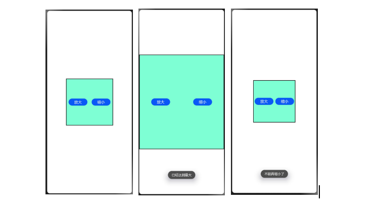

HarmonyOS应用开发-放大缩小效果展现
Hml 放大缩小 Css.container { flex-direction: column; justify-content: center; align-items: center

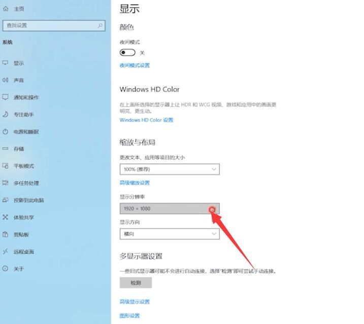

电脑屏幕整体放大了怎么办,该如何缩小
品牌型号:联想天逸510S 2020, 系统:win10 1909 64位企业版, 部分用户可能电脑型号不一样,但系统版本一致都适合该方法。 电脑屏幕整体放大了怎么缩小呢?给大家分享一下电脑屏幕太大
