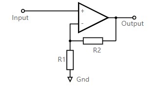

如何设计运算放大器 运算放大器同相放大器电路设计技巧有哪些
同相放大器(non-inverting amplifier )配置是最流行和最广泛使用的运算放大器电路形式之一,并且用于许多电子电路设计中。 运算放大器同相放大器电路提供高输入阻抗以及使用运算放大器获得的所有优点。

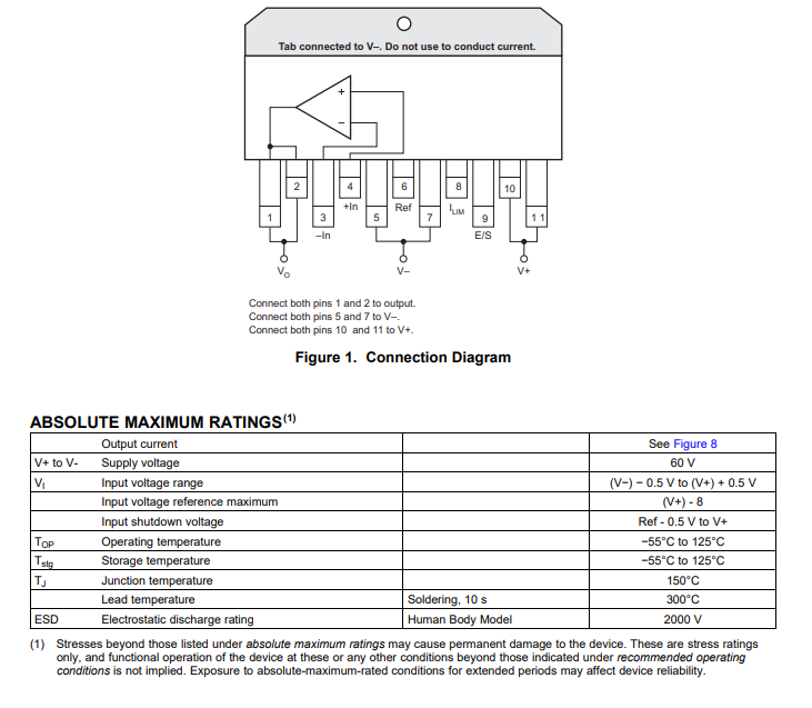

OPA549-HIREL 高电压、大电流运算放大器技术手册
OPA549 是一款低成本、高压大电流运算放大器,此放大器非常适合于驱动多种负载。 这个激光微调的单片集成电路提供出色的低电平信号精度和高输出电压和电流。
2025-05-07 10:14:28

运算放大器同相放大器电路设计
运算放大器同相放大器电路提供高输入阻抗,并具有与运算放大器相关的所有其他优点。
