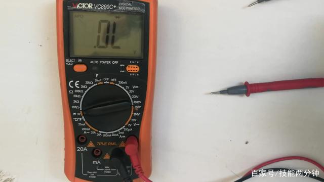

五、实用技巧与误区
  • 读数精度:显示屏末尾数字跳动属正常,取平均值
  • OL/1:超量程 → 调大档位
