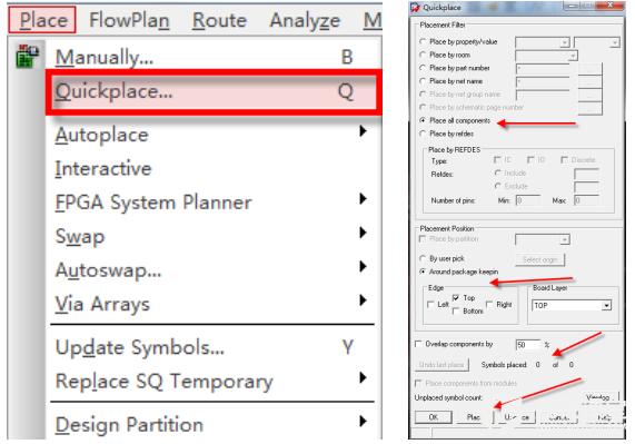

如何批量添加封装到PCB板上
一般,批量添加封装到PCB板上有以下方法:后在弹出的选项里按图示参数勾选,选好后可点击Place即可将原理图中指定好的器件批量添加到PCB中
