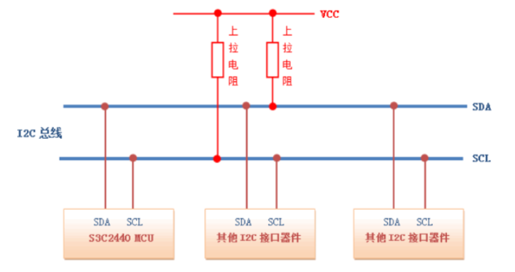

  1. 硬件连接:
    • SDA (Serial Data): 连接主控器(如MCU)的 SDA 引脚与 ADC 芯片的 SDA 引脚。这是双向数据线,用于传输配置指令和读取转换结果。
    • SCL (Serial Clock): 连接主控器的 SCL 引脚与 ADC 芯片的 SCL 引脚。这是由主控器产生的时钟信号,用于同步数据传输。
    • VCC/GND: 连接电源和地。
    • 参考电压 (Vref): 大多数 ADC 需要一个稳定的参考电压(Vref)来定义其转换的满量程范围。这通常连接到专用 Vref 引脚。
    • 模拟输入 (AINx): 将要测量的模拟信号(如来自传感器的电压)连接到 ADC 芯片的模拟输入引脚(如 AIN0, AIN1 等)。

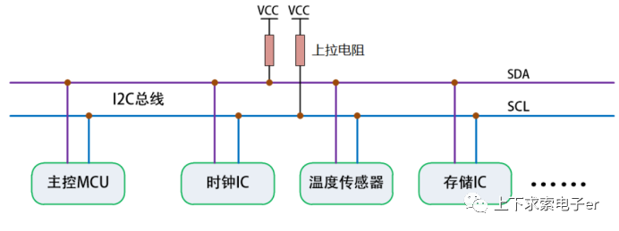

    • 地址选择引脚 (A0, A1, A2): 许多 I²C ADC 芯片有 1-3 个地址选择引脚。通过将它们连接到 GND 或 VCC,可以设置该芯片在 I²C 总线上的唯一器件地址(通常为 7 位),允许多个相同芯片共享同一总线。
    • 上拉电阻: SDA 和 SCL 线必须各连接一个上拉电阻(通常在 2.2KΩ 到 10KΩ 之间)到电源 VCC。这是 I²C 总线正常工作的必要条件。

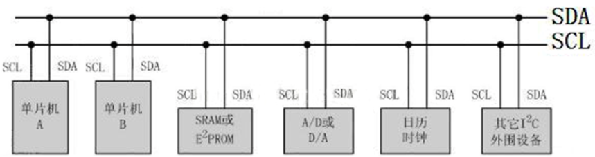

  2. I²C 通信基础:
    • 主从结构: I²C 总线有一个主设备(通常是你的微控制器 MCU)和一个或多个从设备(这里是 ADC 芯片)。主设备控制时钟(SCL)并启动所有通信。
    • 器件地址: 每次通信开始时,主设备会发送一个7位(或10位,较少见)的从设备地址,后跟一个读写位

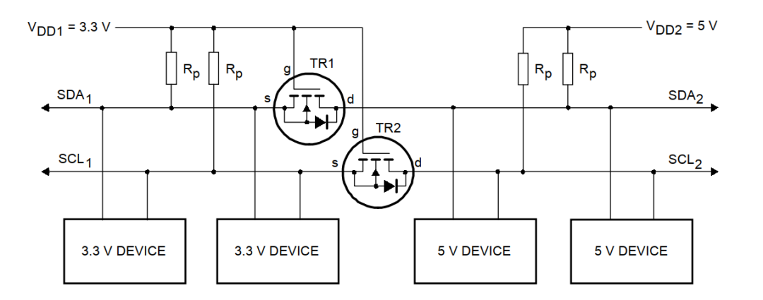

IIC总线双向电平转换电路的工作原理
IIC主从设备连接时,需要考虑主从设备的电平情况,常规的主要有3种:5V、3.3V、1.8V,如果电平相同,那么就直接连接;若电平不同,一个高电平是5V,另一个是3.3V,那么就需要做一下电平转换,即接入MOS管。
