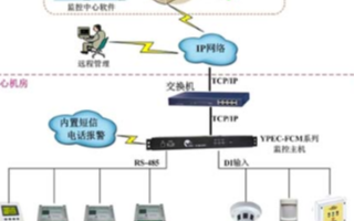

加油站内油库存油量的实时监测和集中统一管理系统的设计
本环境监控系统可实现对各加油站内各油库油量和油的甲醇含量进行实时监测和集中统一管理。

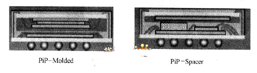

元器件PIP(堆叠封装)和PoP(堆叠组装)的比较
PoP般称堆叠组装,又称封装上的封装,还称元件堆叠装配。在底部元器件上面再放置元器件,逻辑+存 储通常为2~4层,存储型PoP可达8层
