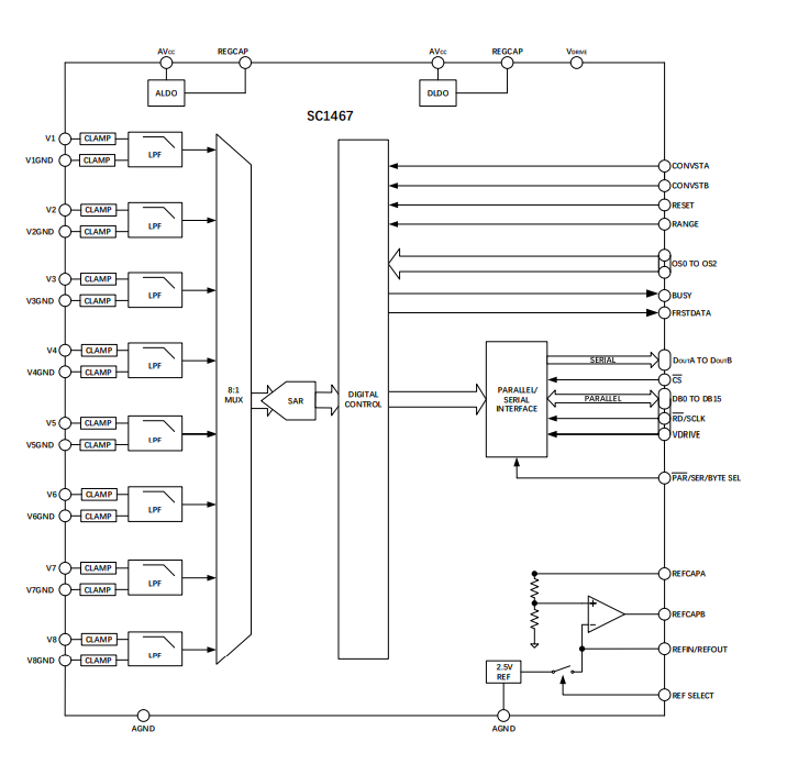

芯炽科技推出八通道16位200kSPS ADC SC1467,具有1MΩ模拟输入阻抗输入缓冲器
