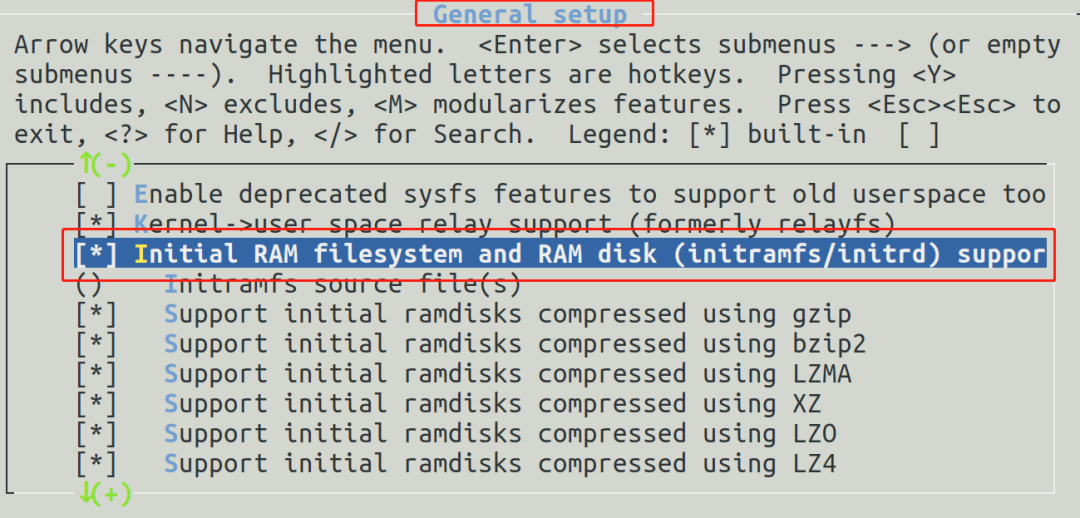

Linux配置kernel使用ramdisk文件系统
配置kernel使用ramdisk文件系统 修改 uboot 的环境变量: setenv initrd_high= 0 xffffffff setenv bootargs console=ttyS
2023-10-04 14:48:00

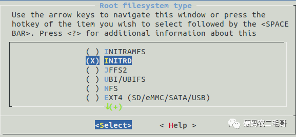

zynq开发中的文件系统类型
在Petalinux配置工程时,会遇到如下类型文件系统。常用的有INITRAMFS、INITRD和EXT4。
