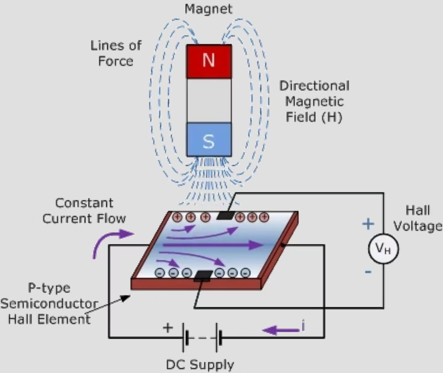

霍尔传感器的工作原理基于霍尔效应,其核心过程如下:
1. 霍尔效应基础
  • 电流(偏置电流)流过一个半导体薄片(霍尔元件)时,电子沿电流方向运动。
  • 若在垂直于电流的方向施加磁场,磁场会对运动的电子产生洛伦兹力,导致电子路径发生偏转。
2. 电荷分离与电压生成
  • 电子在洛伦兹力作用下向半导体片一侧偏移,另一侧则聚集正电荷(空穴),形成电荷分离
  • 这种分离在半导体片的两侧(垂直于电流和磁场的方向)产生一个微小的电压差,称为 霍尔电压(V_H
3. 电压与磁场的数学关系
霍尔电压的大小由以下公式决定:
[ V_H = K_H \cdot I \cdot B ]
其中:
  • ( K_H ):霍尔系数(与半导体材料特性相关)
  • ( I ):输入电流(偏置电流)
  • ( B ):垂直于电流的磁场强度

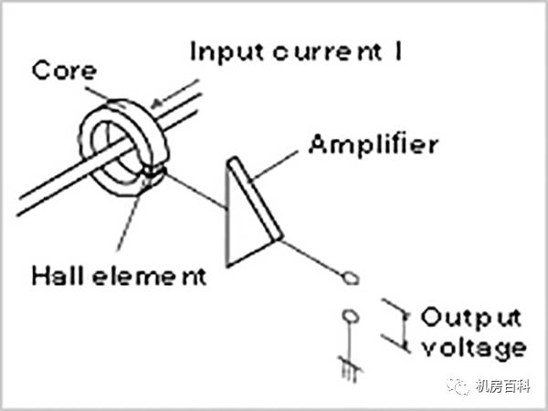

  • 电流测量:导线电流产生磁场,霍尔元件感知磁场强度推算电流大小(电动车电池管理)。
