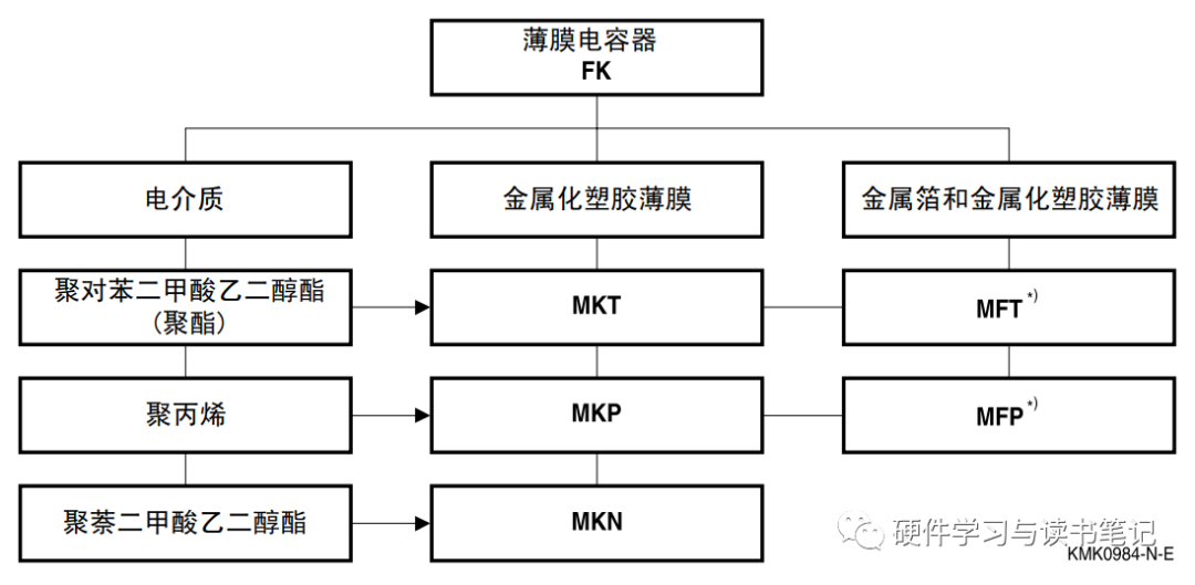

3. 薄膜电容(无极性)
类型 介质材料 特性
聚酯(PET) 绿色环氧封装 成本低,耐压高(电机/电源)
聚丙烯(PP) 红色方块 高频损耗小(音响分频/EMI)
聚苯硫醚(PPS) 黄色贴片 高温稳定性(汽车电子)
