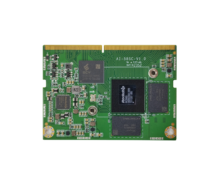

音诺恒RK3588S核心板AI-58SC
AI-58SC是一款基于RK3588S平台研发的核心板,高度集成,拥有丰富的接口,支持扩展多硬盘、多路千兆网、全链路ECC,可支持用户深度化定制。
