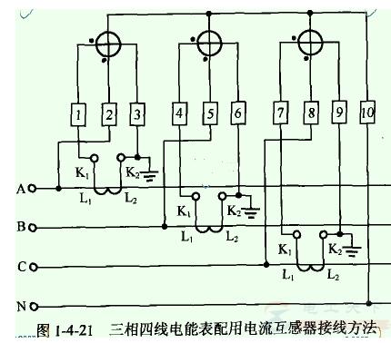

三相电度表怎么看度数_三相电度表接线方法
三相电表通过电流互感器相连方式相连的三相电表电表的接线有10根接线,要观察相连的电流互感器的电流比,电流互感器的名牌上有,都是一个数字比5标示的,例如100/5150/5等,电表上加载的数字乘上电流比就是计量的电量,准确的还要再加变损和线损。
