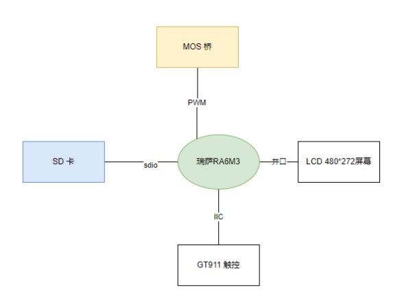

基于RTT-LVGL的音乐播放器设计案例
此次项目主要是基于瑞萨HMI board 开发板实现音乐播放器功能,主要可以实现sd卡wav 文件扫描,音乐播放,音量调节、上一曲、下一曲音乐播放

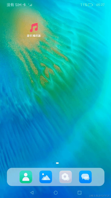

HarmonyOS开发案例:【音乐播放器
使用ArkTS语言实现了一个简易的音乐播放器应用

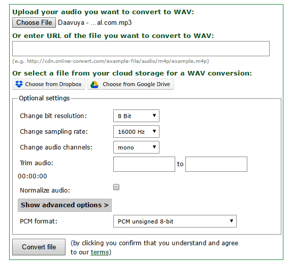

如何利用Arduino UNO和SD卡制作音乐播放器
前面用ATtiny85制作SD卡音乐播放器,本次主要利用Arduino UNO 和SD卡制作音乐播放器。这个播放器不需要添加多余的模块,只需要SD读卡和Arduino UNO开发板就可以播放音频文件。遗憾的是我们需要将音频文件提前转换为wav文件格式,这与ATtiny85制作的SD卡音乐播放器一致。

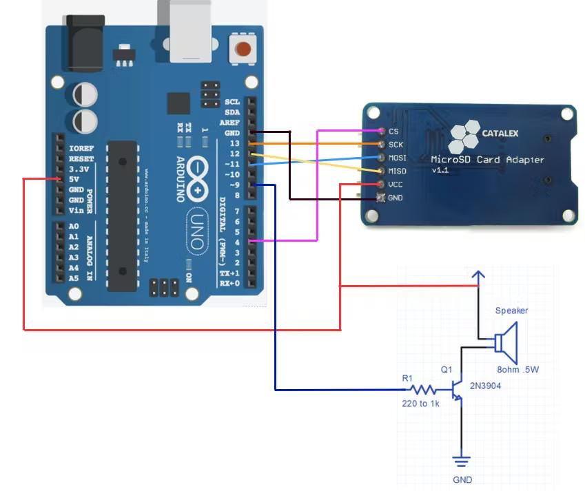

如何使用Arduino和MicroSD读卡/模块制作简易音乐播放器
使用Arduino Uno制作自己的音乐播放器是一个令人兴奋的小项目。这个项目不一定需要是一个强大的音乐播放器,而是要检查Arduino Uno或任何其他Arduino板在支持库文件的帮助下播放音频文件的能力,这要归功于Arduino社区的出色工作。/span》

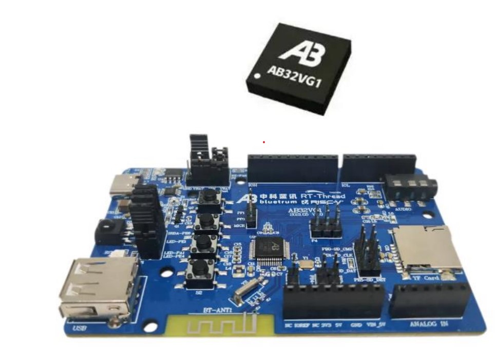

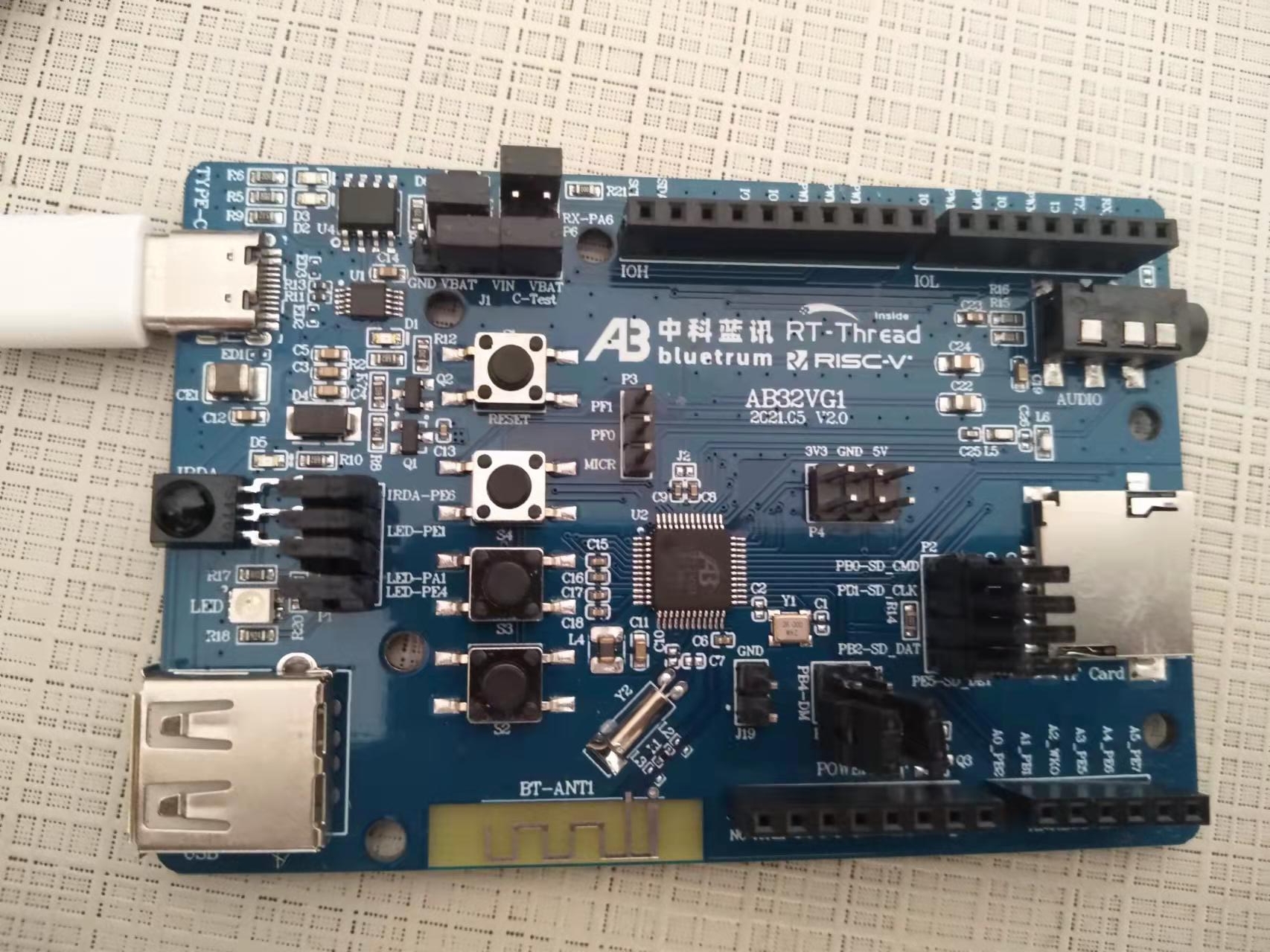

【RTT大赛作品连载】AB32VG1评估板 音乐播放器

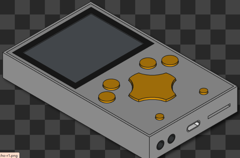

Made with KiCad(135):Echo - 开源的音乐播放器
“  Echo 是一个开源硬件平台,专为音乐播放器设计。该项目的目标是开发一款基于开源软件并采用开源设计的高品质音乐播放器。 ”   Made with KiCad 系列将支持新的展示方式。直接将以
