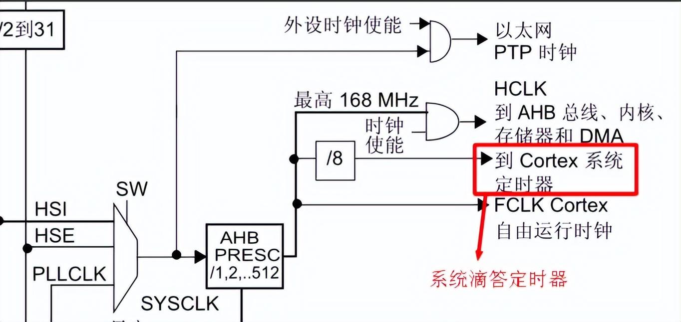

STM32 SYSTICK定时器常见问题
我们知道,STM32库函数里通常使用来自内核的系统定时器SYSTICK作为时基,实现计数延时。一般来讲,ST公司提供的库函数里将SYSTICK定时器配置为1ms的定时器中断,每产生1ms中断则相关中断事件计数变量加一。具体应用中我们经常会调用那个Delay()函数以实现计数定时,做延时或超时管理。

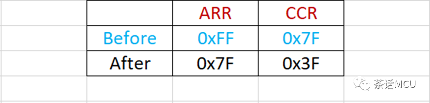

使用STM32定时器PWM功能时的小问题
有人使用STM32定时器的PWM功能,遇到点小疑问,这里一起看看。 他先将STM32定时器计数周期设为0xff,单向递增计数模式,OC比较值设为0x7F。在某时刻将新的计数周期0x7F与比较值
