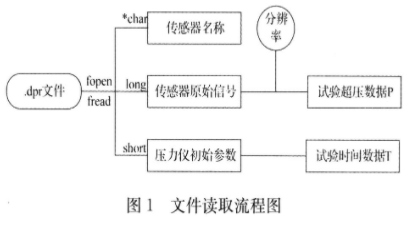

基于MATLAB7.0中GUIDE模板编制实现爆炸冲击波超压测试的GUl开发
爆炸冲击波超压测试是进行各种爆炸试验必备的测试仪器,可重构数据存储压力是一种新型的爆炸冲击波超压测试仪器。该仪器不同于传统的测试系统,它不需要引线电缆,而是将压电传感器、适配放大器、A/D变换器、存储器、控制电路、接口电路及电池集合在一起,组成一个独立的测试系统。
2020-08-17 10:10:23
