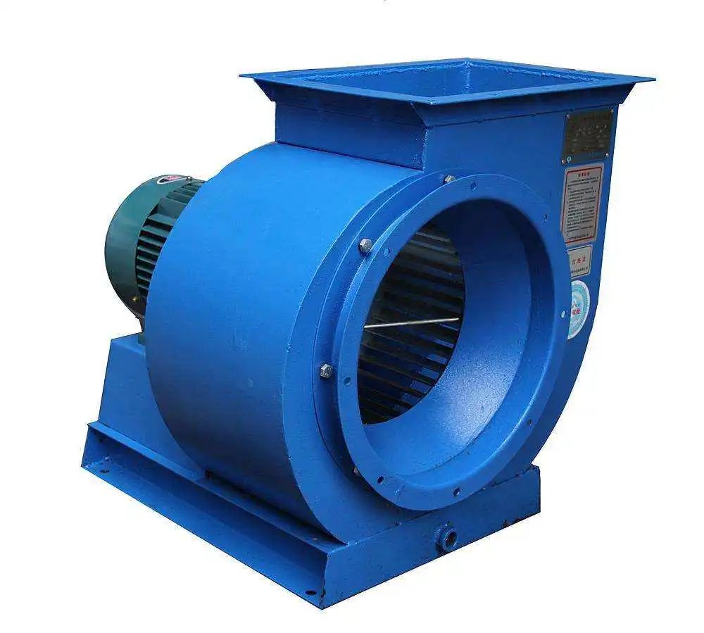

以下是离心风机常见的型号分类方式及核心参数表,供工程选型和参考使用:
一、离心风机常见型号分类(按用途/结构)
  1. 通用离心风机
    • 型号示例:4-72、4-79、9-19、9-26
    • 命名规则
      • 数字组合(如4-72):"4" 代表风机压力系数的高效值×10,"72"代表比转速(设计点参数)。
  2. 工业除尘风机
    • 型号示例:C6-48、Y5-47、CLG/Y5-48
    • 特点:耐磨、耐高温(如Y5-47适用于≤250℃烟气)。
  3. 空调通风风机
    • 型号示例:T4-72、KT11(空调专用)
    • 特点:低噪声、中低压风量。
  4. 锅炉引风机
    • 型号示例:Y5-47、Y6-41、GY4-73
    • 特点:耐高温(≥250℃)、防积灰设计。

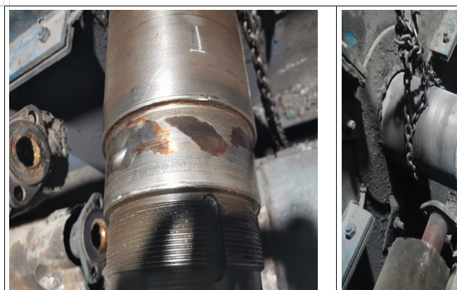

离心风机轴承跑内圈是怎么回事
离心风机是依靠输入的机械能,提高气体压力并排送气体的机械,它是一种从动的流体机械。许多企业都有风机这种设备,而每个企业也都会遇到风机的轴承跑内圈问题。某企业的离心风机轴轴承位磨损修复,磨损
2021-12-23 15:30:38
离心风机轴承跑内圈原因及解决方法
离心风机是依靠输入的机械能,提高气体压力并排送气体的机械,它是一种从动的流体机械。随着我国工业化进程的推进,工业行业正大力开展节能降耗,进行产业升级和整合重组,工业基础设备需要大量更新。离心风机作为工业的重要配套设备,将更多地应用于电力、水泥、石油化工、煤炭、矿山和环保等领域。
2021-07-09 14:17:00
