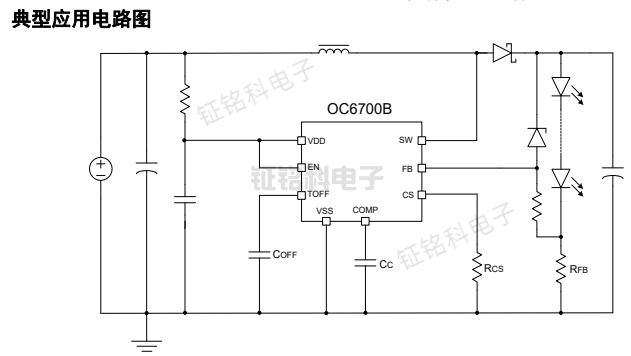

太阳能路灯LED驱动芯片:升压恒流芯片OC6700B详解
太阳能路灯LED驱动芯片是一种非常重要的元器件,它可以有效地控制LED灯的亮度和稳定性,让太阳能路灯在不同环境下都能正常工作。其中,升压恒流芯片是太阳能路灯LED驱动芯片中的关键部件之一。 升压恒流

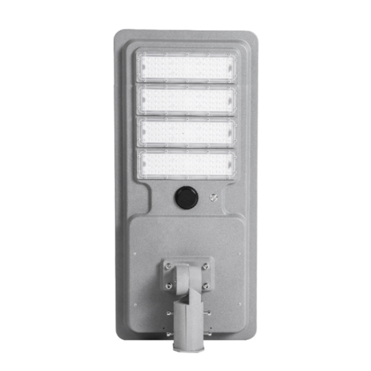

BFL9605 80W 太阳能LED路灯
2024-04-01 14:12:47
