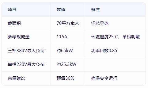

70平方铝芯电缆载流量多大
70平方铝芯电缆的载流量受多种因素影响,常见参考值为115A(环境温度25℃、单根明敷条件下),对应三相380V系统可承载约65千瓦负荷,单相220V系统可承载约25.3千瓦负荷。 详细说明 载流量
2025-04-17 10:07:46
