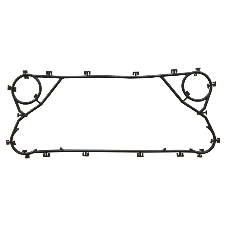

可拆板式换热器的密封胶垫有哪些材质
和应用: 一、 常用橡胶材质 这是最主流的一类密封垫材料,根据不同合成橡胶的特性应用于不同工况。 1. 丁腈橡胶 简称: NBR 特性: 优异的耐油性、耐磨性和抗撕裂性;具有良好的弹性和成本效益。 适用介质: 水、水蒸气、石油产品
