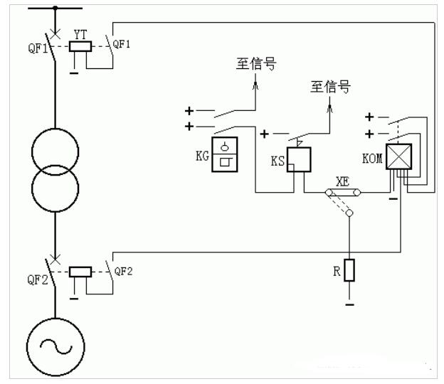

变压器瓦斯维护的构成原理
变压器瓦斯维护的首要元件便是瓦斯继电器,它设备在油箱与油枕之间的联接纳中。当变压器发作内部缺点时,因油的胀大和所发作的瓦斯气体沿联接纳经瓦斯继电器向油枕中活动。若活动的速度抵达必定值时,瓦斯继电器内部的挡板被激动,并向一方歪斜,使瓦斯继电器的触点闭合,接通跳闸回路或宣告信号,如图所示。
