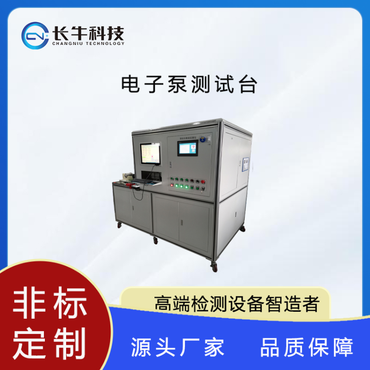

长牛科技电子泵测试台

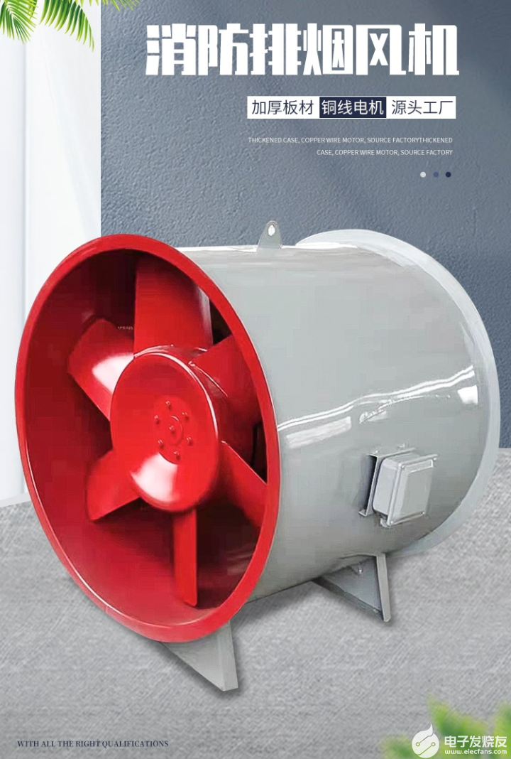

消防排烟风机(大风量通风风机
1.1区、2区危险场所。 2.IIA、IIB类爆开性气体环境。 3.防爆轴流风机由防爆电机、叶片、风筒等组成。 4.噪音低、能耗低,防爆性能可靠。 5.主轴转速(或电机功率或风量)可根据用户要求选配。 6.防爆标志: ExdIIBT4、符合GB3836-2000,IEC60079 标准要求。

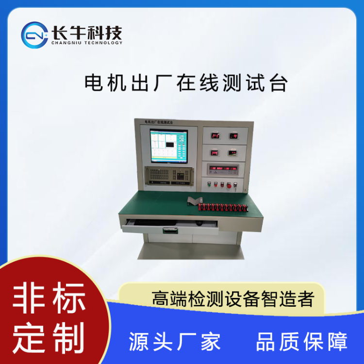

电机出厂在线测试台
