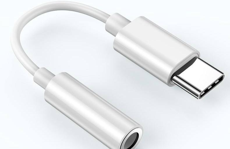

好的!Type-C 转 3.5mm 耳机转接头没声音是比较常见的问题,可以尝试以下步骤排查和解决:
? 请按顺序检查排查
? 1. 检查物理连接
  • 插紧插到位了吗? 确保转接头完全插入手机的 Type-C 接口底部,没有松动。同时确保你的 3.5mm 耳机也完全插入转接头的耳机孔底部。
  • 接口有灰尘或异物吗? 仔细查看手机 Type-C 接口和转接头的插头部分是否有灰尘、棉絮或碎屑。用干燥的小刷子(如软毛牙刷或专用清洁刷)或压缩空气小心清理。千万别用金属物体捅!
? 2. 确认硬件工作状态
  • 试试别的耳机: 把现在用的耳机插到其他设备(比如电脑、旧手机、MP3)的 3.5mm 接口上,听听看有没有声音。确保不是耳机本身坏了或接触不良。
  • 试试其他转接头(如果有): 如果你有另一个 Type-C 转接头,换上去试试看。或者把你的转接头插到其他确认支持该转接头的 Type-C 手机上(最好是同品牌的),看看有没有声音。
  • 耳机插在别的转接设备上试过吗? 确保耳机本身没有问题。
  • 试试别的音频设备: 用一个普通的 USB-C 有线耳机(不需要转接头)直接插到手机上,看有没有声音。如果有,说明手机接口基本正常,问题可能出在转接头或它与耳机的兼容性上。
  • 试试别的应用或场景: 在不同应用(音乐APP、视频APP、通话时)都试试,排除某个应用设置问题。
? 3. 检查手机设置与状态
  • 重启大法好: 很多时候小问题重启手机就能解决。重启后记得再测试一下。
  • 看看音量调高了吗? 调大手机的音量(物理按键和设置里的音量),确保没有静音或音量调到了最低。
  • 检查音频输出通道: 插入转接头和耳机后,下拉手机通知栏,检查音频输出设备是否切换到了"通过USB设备播放"、"耳机"、"Type-C 耳机"或者类似选项。如果没有自动切换,手动点选一下。
  • 关闭蓝牙: 打开手机设置 > 蓝牙,确保蓝牙已关闭。因为如果蓝牙耳机已连接,手机可能会优先输出到蓝牙。
  • 查找“OTG连接”或“USB音频输出”设置: 部分手机(尤其某些国产品牌或较旧系统)可能需要手动开启相关功能才能使用转接头:
    • 设置 > 连接与共享 > OTG连接,打开开关(如果有)。
    • 设置 > 系统管理/高级设置 > 开发者选项 > 查找类似 "禁用 USB 音频路由""强制使用USB输出" 等选项(名称各异),尝试开启或关闭试试(改变状态后重启手机再测)。
    • 在设置搜索栏搜索 “OTG”“USB音频”
  • 确认手机是否支持模拟输出转接: 非常老的或者极少数手机可能只支持通过转接头的数字信号输出到外接DAC解码器(这需要主动式/带DAC芯片的转接头和对应驱动),而不支持最常见的模拟信号输出(被动式/简单转接头)。请查阅你手机的具体规格。
? 4. 排除软件/系统问题
  • 安全模式: 重启手机进入安全模式(不同手机方法不同,通常是开机时长按电源键+音量减)。在安全模式下只运行系统核心应用,再用转接耳机测试。如果安全模式有声音,说明很可能是某个第三方应用或插件冲突导致的,需要排查卸载最近安装的应用。
? 5. 转接头或兼容性问题
  • 转接头质量问题: 便宜的转接头内部线路、芯片可能不稳定或容易损坏。尝试借一个同品牌手机的官方转接头或口碑较好的第三方品牌转接头(如安克、绿联、贝尔金等)测试。
  • 耳机阻抗/兼容性问题: 少数情况下,手机+转接头的输出功率可能不足以驱动非常高阻抗的耳机,导致没声音或声音极小。测试另一个普通耳塞/耳机。
  • 手机接口物理损坏: 如果经过以上所有步骤都无效,并且测试其他USB-C设备(如U盘)也无法在手机上使用,则可能是手机的Type-C接口本身存在物理故障。需要联系官方售后检修。
? 6. 检查开发者选项(进阶)
  • 进入 设置 > 关于手机 > 连点几次“版本号”,直到提示开启开发者选项。
  • 返回设置,进入 系统 > 开发者选项
  • 找到 “默认USB配置”。尝试设置为 “文件传输”“音频设备”(选项名称可能不同)。
  • 找到 “USB设置”(可能在开发者选项或网络和连接里)。尝试启用 “USB音频”
? 总结排查方向:
  • 连接不到位/有灰尘 - 清灰、插紧。
  • 硬件问题(耳机坏/转接头坏/手机接口坏) - 交叉测试替换法。
  • 系统设置问题(没选对输出设备、未开启OTG/USB音频、蓝牙冲突) - 检查设置、关蓝牙。
  • 软件冲突 - 安全模式下测试。
  • 兼容性/质量问题 - 更换高质量/官方/兼容转接头。
? 建议解决流程总结:
  1. 插紧,清灰。
  2. 重启手机。
  3. 关闭蓝牙,调大音量。
  4. 检查通知栏音频输出设备。
  5. 在设置中搜索开启 OTG/USB音频选项。
  6. 用另一个耳机测试(排除耳机问题)。
  7. 用另一个转接头测试(如果能找到)。
  8. 进入安全模式测试。
  9. 检查开发者选项USB音频设置。
  10. 尝试更换转接头(推荐购买官方或口碑好的品牌)。
  11. 怀疑手机接口问题(需要送修)。
希望这些步骤能帮你找到问题原因并解决它!遇到这类问题确实让人烦躁,但一步步排查,很快就能解决的。??
