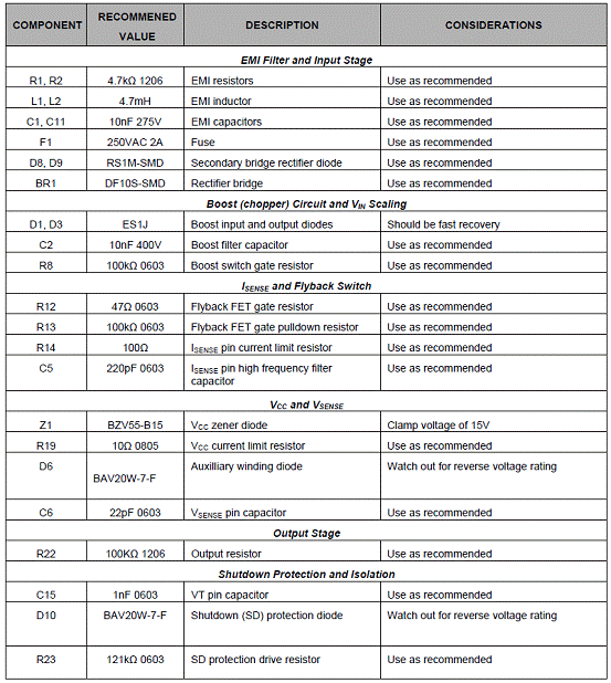

采用CY8CLEDAC02 120VAC 17W可调光LED驱动器参考设计
图4. 120VAC 17W可调光LED驱动器参考设计电路图
120VAC 17W可调光LED驱动器参考设计材料清单(BOM):
