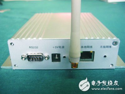

路由器对外有三个接口:一个SMA座的天线接口,50Ω阻抗;一个RJ45座的10M以太网口接口,连接各种网络终端设备;一个DB9座的RS232串行口,既可以配置成控制台接口,用来设置参数和设备运行监控,也可配置成串口数据转换接口,用于将串口数据转换成网口数据。

图3无线路由器的设备外形图
