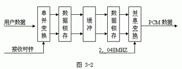

3.2.3 数据接收部分
数据接收处理部分是将用户送来的同步高速数据经过一定的变换处理,在定时信号的控制下,写
入系统指定的PCM时隙,其原理如图 3-2所示。
首先,在定时信号的控制下,高速数据经串并变换、锁存,进入缓冲区(FIFO)。74164采用数据接口接收时钟为采样时钟,将从用户数据端口来的串行数据变换为8位并行数据,经74373进行锁存,并将锁存的8位数据在写数据使能(WR-EN)信号的控制下写入FIFO(先进先出)。其次,将缓冲区(FIFO)中数据读出,经锁存、并串变换后插入到指定的PCM时隙内。在读数据使能(RD-EN)信号的控制下将FIFO(先进先出)中8位并行数据读出,经74373进行锁存,在2M信号的控制下,74166将8位并行数据变换为速率为2.048kb/s 的8位串行数据,在时隙使能(SLOT)信号的控制下插入到指定的PCM时隙内。
