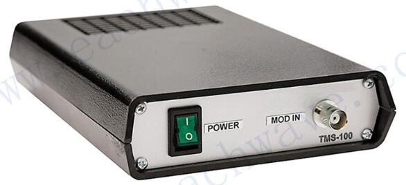

1.1,电压发生器型号TMS-100
技术参数
参数数值
方波调制频率10Hz-100KHz
输出电压30V-70V(可调)
最大电流1mA
输出接口BNC
电源供给100/220 VAC, 50/60 Hz
尺寸 (WxLxH) 130x190x39 mm

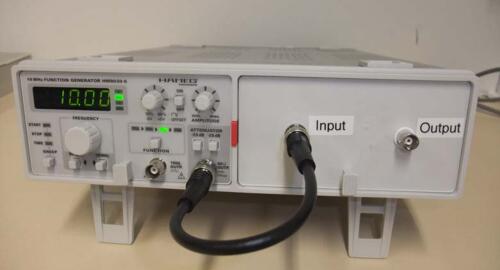

1.2,电压发生器型号SG1
技术参数书
参数信号发生器信号发生器+放大器
方波调制频率0.05Hz-10MHz0.05Hz-50KHz
输出电压0-±10V0-±20V
输出接口BNC
最小载入阻值0.4KΩ

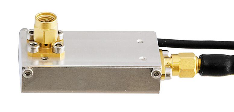

2.1,电流放大器PAM
技术参数
参数数值
预放大类型电流-电压转换器
转换效率>106
前置预防大器尺寸60x12x15 mm
预放大器接口类型SMA
电源
预放大器电源尺寸155x65x80 mm
预放大器电源输出
+ 15 V, -15 V
预放大器电源供给220 V or 110 V

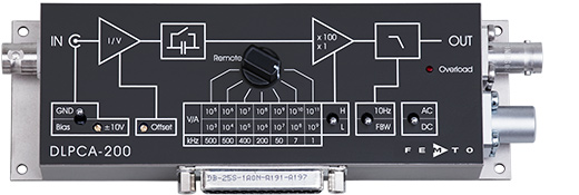

2.2,电流放大器(主要用于太赫兹近场探针
DLPCA-200  50KHz带宽@107V/A放大倍数
-  跨阻抗增益103-1011V/A
-  输入噪声低至4.3fa/√Hz
-  预配置偏置电压
-  可手动或远程操作
DHPCA-100 220KHz带宽@107V/A放大倍数
-  跨阻抗增益102-108V/A
-  输入噪声低至55fa/√Hz
-  预配置偏置电压
-  可手动或远程操作
