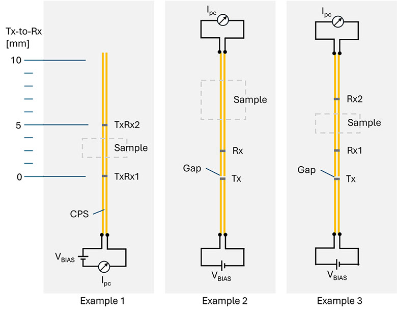

- TeraLineX是一款多功能的芯片上THz时域光谱(TDS)平台,基于低损耗的共平面带状线(CPS)设计。
- 它可以在微米级设备/样品上进行THz时域光谱分析,这些设备/样品远小于THz的衍射极限。
- 由于平面THz模式传播,它对薄膜样品具有强烈的相互作用。
- 它可以在低温和磁场中的小型冷却室中操作。

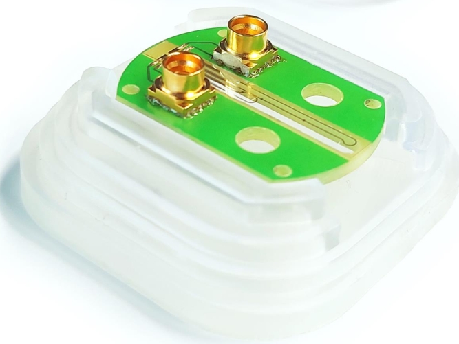

- 支持可更换的子板作为样品载体,以实现经济高效的操作。
- 可根据需要进行定制。
片上太赫兹TDS测试台规格型号
片上太赫兹TDS测试台产品结构
片上太赫兹TDS测试台产品结构
     TeraLineX片上太赫兹时域光谱测试平台包括三个嵌入波导的光开关:一个用于产生THz脉冲,另外两个用于检测样品前面的入射信号和反射信号,以及样品后方的传输信号。可以将子板样品翻转贴装到TeraLineX主板上。

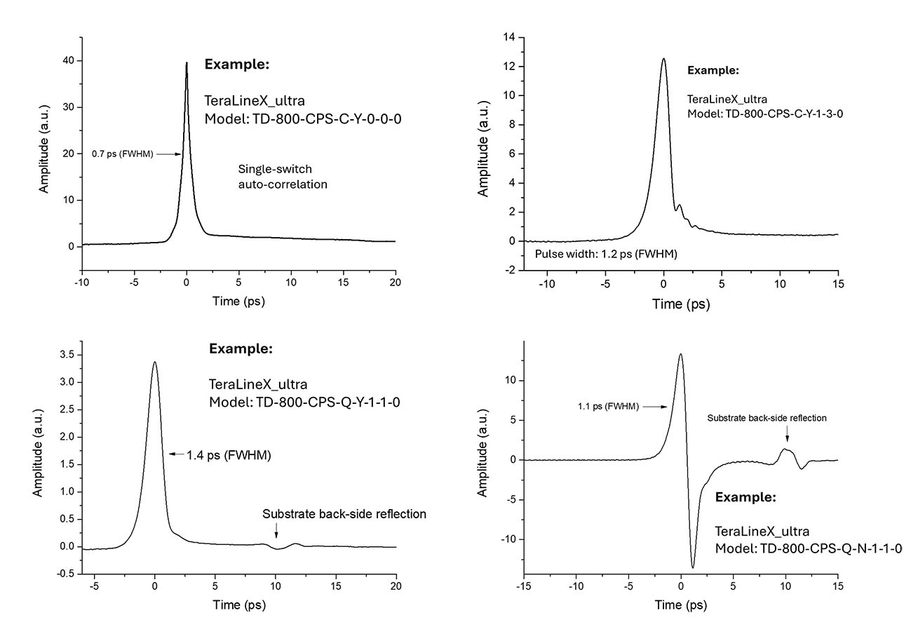

片上太赫兹时域光谱测试平台太赫兹光谱性能测试
片上太赫兹TDS测试台技术参数

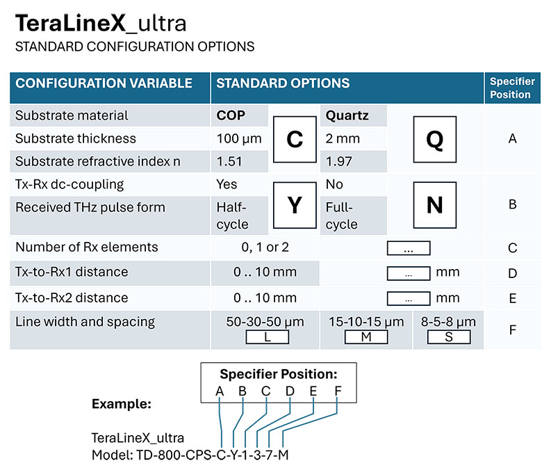

TeraLineX_Ultra TD-800-CPS-CLS-
发射端(Tx)探测端(Rx)
光电导天线间隙30um, 10um, 5um30um, 10um, 5um
暗电流@1V偏置电压<0.5nA<0.5nA
光电流>0.1uA(a)>0.1uA(b)
激发波长700nm-860nm
激发功率0.1-4mW
连接口类型SMP
(a)对于约30um的焦点直径,偏置电压9v,平均光激发功率4mW。
(b)
对于焦点直径约30um,偏置电压1v,平均光激发功率4mW。
