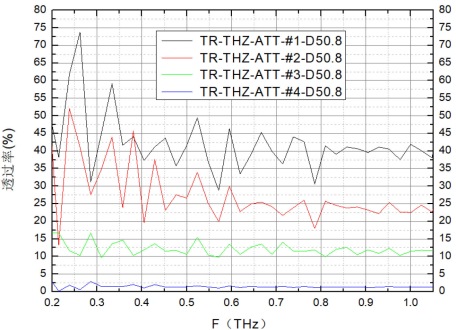

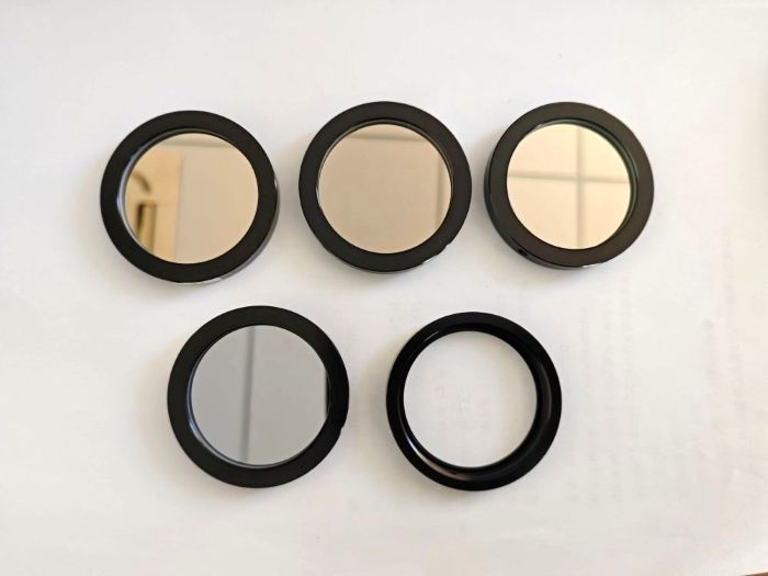

  经过金属化处理后的楔形硅片具有不同的衰减水平,目前有四款,透过率分别为40%,25%,15%,1.5%。

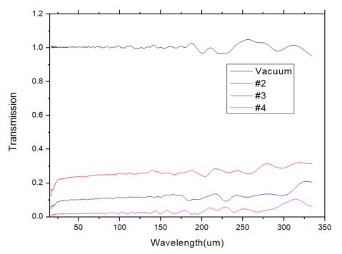

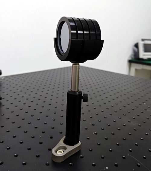

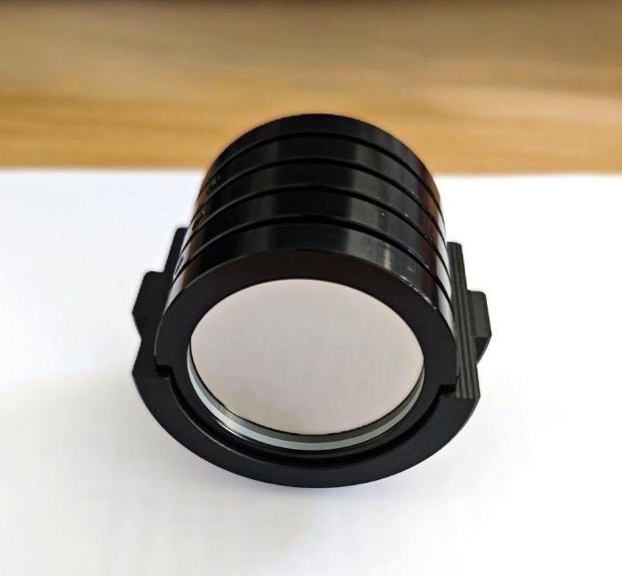

 这些衰减器可单独使用,也可联合使用(配有独特的安装架)以取得不同的衰减率。衰减器元件的透射曲线(噪声未经过平滑处理,原始数据)如下所示。

太赫兹衰减片0.2-1.1THz波段透过率曲线(太赫兹时域光谱仪)
太赫兹衰减片在25um-350um波段透过率曲线(Bruker V7)

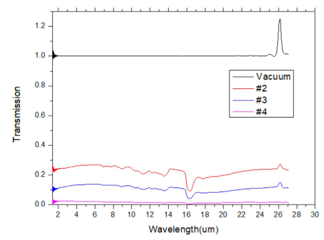

太赫兹衰减片在2um-26um波段透过率曲线(Bruker V7)
