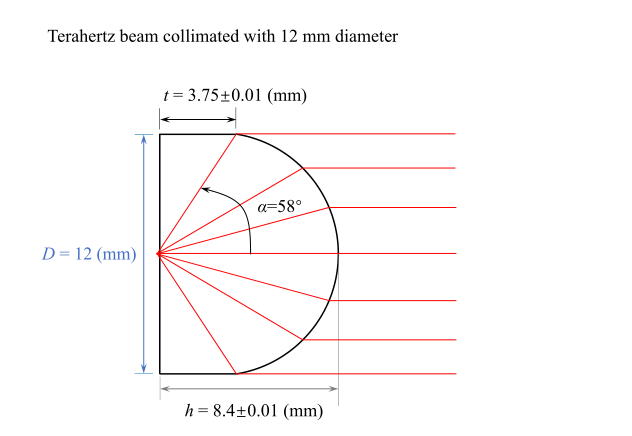

我们提供由高阻硅(HRFZ-Si)制成的超半球/次半球/半球/子弹型/平凸太赫兹透镜。

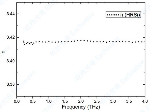

折射率3.416  @0.2-4THz
高阻硅在太赫兹范围内的折射率
光电导天线下的子弹型透镜
我们提供直径从 4 毫米到 100 毫米的超半球/次半球/半球/子弹头/平凸透镜。
